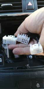

las que he visto traen una placa para sustituir la toma de usb y Aux de la guanterita,pero ninguna que diga que mantienes lacamara,todas vienen con toma RCA i la nuestra es uba toma de pines,hoy desmonte la parte trasera para comprobarlo. el de laderecha creo que es elde lacamara trasera y he visto algún adaptador que le podría servir.
Joder tio pues vaya faena perder los usb y cámara de fabrica, buen aporte esas fotos compañero para saber que conectores lleva. Conseguiste entonces al menos que funcione gps y que suene la radio y música o aun no?

Hola, A ver si este enlace te sirve de ayuda HYUNDAI, KIA - INTERFACE PARA MANTENER LA CAMARA TRASERA ORIGINAL - SuperSoundOne Tienen otros adaptadores para kia, imagino que habrá otras opciones por aliexpress. Yo tengo una carens del 2017 con cámara trasera. El navegador trae otros conectores distintos. Creo que esos conectores se corresponden con los anteriores al 2017, en el foro encontré en su dia un archivo que ahora no localizo. En mi caso la cámara trasera la alimentaba el navegador con 6v. Ese puede ser el mayor problema que te encuentres. Puedes hacer la comprobación en tu caso con un tester. Ese adaptador que aparece en el enlace imagino reducirá el voltaje para la cámara. Saludos.
Tiene buena pinta si ese adaptador, parece el mismo que la clavija de serie,lo que pasa que no se ya la otra clavija cual sea es decir la que va a la radio ya que nos diga el compañero que la desmontó y demás si ese adaptador nos viene bien.
€ 13.41 |Fábrica del coche cámara trasera Cable adaptador para KIA Hyundai coches cámara de visión trasera original conector en Cables, adaptadores y Enchufes de Coches y motos en AliExpress.com | Alibaba Group Este es el que puse ayer para mantener la cámara y funciona perfectamente,para mantener el usb y el Aux la radio que compre trae una placa para cambiarla por la de serie,pero es mucho lio desmontar la guanterita por lo que vi ayer y además el equipo me deja sacar 2 usb para la guantera y aparte en el frontal me trae ranura para una micro sd y otra para meter mapas en otra micro sd,creo que no vale la pena intentar desmontar toda la guanterita,me da pánico romper algo. € 263.47 23% de DESCUENTO|Android 8,0 7,1 reproductor de DVD para coche GPS Glonass navegación Multimedia para Kia Ceed 2015 2014 2013 Auto Radio RDS Audio Video ESTÉREO en Reproductor Multimedia de coche de Coches y motos en AliExpress.com | Alibaba Group este es el equipo que compre,la verdad que arranca super rápido.Por cierto la antena gps que trae no es de pegar,es de iman y la deje colocada detras del equipo encima de una pieza tubular que hay a la izquierda. todo colocado y funcionando.Al final el tema del usb,conecte el que trae para sacar a la guantera lo conecte con el macho que trae el mazo de cables y ya puedo usar el usb de fabrica,jeje,el AUX ni lo mire porque no lo uso.una consulta al principo cuando la apagaba se apagaba del todo,ahora despuwes de sacarla y meterla un par de veces la apago y lo hace pero se queda como la pantalla atenuada,no deja hacer nada y apago el coche y sigue asi hasta los 7 segundos y se apaga del todo.A alguien le pasa eso?
