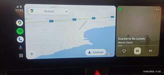

Tengo el Carlinkit A2A en mi Sportage PHEV Tech y no tengo ningún problema. Ocupa toda la pantalla. ¿Tal vez sea problema de los harman Kardon?

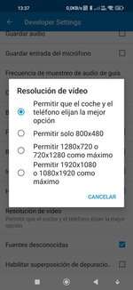

Como he dicho en el post anterior tengo un tech usando un Carlinkit A2A y funciona perfectamente. ¿Has mirado en la configuración de AA que no tengas una resolución determinada?
Si, lo de ajustar la resolución (con el modo desarrollador) , aún empeoraba la situación porque entonces aparecia la pantalla pixelada, mira: Selecionando la opción por defecto, aparece así: Aparece la imagen comprimida, además de que el menu de iconos está en abajo (y no en un lateral como te aparece a ti). Lo tengo todo actualizado a la última: coche versión 12-2022, movil Pixel 7 Android 13, Android Auto 9.1 con coolwalk. Por otro lado, veo que tienes el modelo A2A, que no es el que tengo yo que es el NKLink 4.0 (clon del Carlink 4.0).
