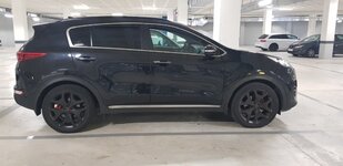

Hola,a mi solo me falta pintar el cromado lateral mira lo pinte con spray
