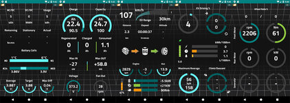

El hybrid assistant es una aplicación para el móvil que te da lecturas de un montón de sensores del coche.
El hybrid assistant es una APP que uso para monitorizar el coche ahora estoy probando PHEV WATCHDOG, en teoria da mas informacion del coche, pero las pantallas visualmente son mas dificiles de ver conduciendo voy a reparar un movil para rootearlo y meterle el aamirror y otras app para poder ver en la pantalla del coche las aplicaciones de monitorizacion, cosa que ya podria hacer automaticamente el android auto grrrrrrrrrrr

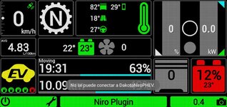

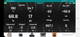

aqui tienes las dos APP que estoy probando, la primera es el hybrid assistant, con el PHEV no me gusta la informacion que da pq no me hace estadisticas buenas del consumo EV, la otra es el PHEV WATCHDOG, esta algo mejor pero no hay informes como hace el hybrid report, ademas visualmente me gusta mas el hybrid, es mas bonito para monitorizar
El phevwatchdog también se puede poner con mejor apariencia, no se como genera el hybrid los informes pero éste puede guardar unos archivos de log con todos los datos para abrir en hoja de cálculo, además de los "trip" que supongo que es un resumen de los log para visualizar en la app. Aún no se muy bien como va, estoy empezando con el, a mi no me coge bien la capacidad de la batería, tendré que probar algunas cosillas antes de contactar con el autor. Lástima que lo banearan del foro, hace unos meses posteara ofreciendo - pidiendo ayuda para adpatar la app a kia. Con mi adaptador el hybrid no funciona. Slds.
como se personaliza? me interesaria adaptarlo a mi gusto lo del los trips y los logs no me funcionan... en trips me sale siempre vacio
A mi si me crea los logs, hay que habilitarlo en la configuración, los TRIPS a mi me aparecieron después de cargar un "restore" desde configuración, en cuanto a la presentación más vistosa parece que es un widget que se les habilita a los que hacen una donación de 5$, no tengo claro que se pueda modificar más allá de eso. En todo caso un día de estos contactaré con el desarrollador y le preguntaré ya que mi coche no lo reconoce correctamente. Saludos.
lo reseteare y probar de nuevo, pero a mi el tema de los trips no me va, y me iria bien, tb he visot que tiene opcion de subirlo a la red, pero cuando donas al programa, es algo que no estaria mal, pero si no me va bien no donare nada Van a sacar una nueva version pronto y tenia muchas mejoras para los Niro, a ver si sale y si es verdad dare el paso a pagarlo
Si quieres pesonalizar lo mejor es torque pro, junto con algún plugin o widget que te permita poner los relojes que te interesen incluso sobre el escritorio de android, yo creo que probaré esa opción instalada directamente en el equipo multimedia del coche. Contacté con el desarrollador del phev watchdog para comentarle el problema con mi coche, me contestó al segundo dia para pedir cierta información pero aun no dio solución alguna. En el hilo sobre PID para el niro he puesto alguna información que quizá te interese. Slds.
