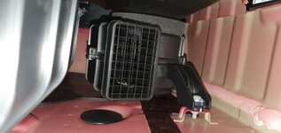

A mi no me ha pasado aun.... Acuerdate que en la parte baja del asiento trasero izquierdo esta la rejilla de ventilacion de la bateria. Asegurate de no taparla accidentalmente si pones algun bulto por ahi porque no tiene mucho sentido que se recaliente si llevas el aire acondicionado puesto.. Si se repite merece la pena investigar por que pasa ya que el calor la degrada prematuramente..

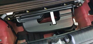

Buenas! no se si habreis quitado alguna vez la bandeja del maletero entera, justo debajo de la bandeja donde se guarda los cables y trapos hay una cosa muy interesante... la refrigeracion de la bateria EV Esta refrigeracion es por aire y por lo que he visto tiene un ventilador, imagino que cuando esprimimos a la bateria fuerte no le da tiempo a refrigerarla, aunque yo con hybrid assistant no he visto que se caliente en exceso
Cuando comentas que cuando vas en hybrid asistant no ves que se caliente en exceso la bateria. Te refieres a cuando vas en hibrido?
