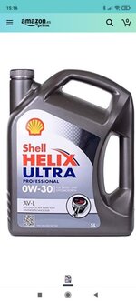

Haber, yo creo que me estoy liando o no te entiendo. De donde has recibido ese aceite, es que lo has pedido tu a través de Internet? Como sabes que ese es exactamente el aceite que ponen ahora en los concesionarios? Creía que habías hecho el mantenimiento ya en un concesionario y por eso sabias a ciencia cierta que te habías puesto el aceite comentado.
Puedes editar tu mensaje anterior y borrar las fotos que desees.
Turbo ese aceite no es para mi es para mi vecino ..yo el mio esta en garantia ..pero he querido poner la foto del producto
Lo de la foto ya la he quitado como dices turno,gracias
Yo le pongo el que le ponían en la casa:Shell Helix 5-30 Ultra Professional AM-L.Lo de AM,por lo que he leído en algún sitio ese aceite sólo lo ponen en los talleres de la marca,pero no es así puesto que yo ya he comprado 20 litros.En las tiendas de repuestos,hípers y demás no se encuentra pero por internet puedes encontrar cualquier cosa.No me complico la vida.Además hay rankings sacados de páginas que parecen serias donde está entre los mejores lubricantes de base GTL,obtenida a partir del gas natural y viscosidad 5-30.El aceite es long life,para 30000 kms y malo no debe ser porque no he tenido que rellenar en los casi 30000 que llevo.
El aceite recomendado por el fabricante, el único recomendado, es el Shell Helix Ultra 0w30. Pero no el genérico, con ese nombre, si no uno con especificaciones concretas para los modelos de Kia y que SOLO se vende en los concesionarios, no lo encontraréis en ninguna tienda. Viene con especificaciones precisas para los motores de Kia. Os dejo una foto del envase. Saludos.

Ese aceite lo vende en muchos sitios,y lo de poner Kia es pura propaganda...
Efectivamente. Lo venden en muchos sitios. Asi que.... Lo compro a mitad de precio y cada 15.000 lo camvbio yo y cada 30 al conce
A ver, cada cual se gasta el dinero como quiere lógicamente, pero si la marca precogniza el cambio de aceite para tu coche cada 30.000km, cambiándolo a los 15.000km estás haciendo un cambio innecesario y generando más resíduos altamente contaminantes.
Creo que es el mismo solo que N pone Kia...36 euros

hola que aceite de motor lleva mi kia sportage es un 1.7 crdi del año 2017 gracias de antemano
Hola.Para el mismo motor,pero en un Optima,yo le echo lo que le echaban en el concesionario oficial:exactamente el de la foto,am-l,no av-l u otros que ponen por aquí.Y de una lata de 5 litros me sobraba poco menos de uno así que poco más de cuatro litros.Si buscas por internet lo puedes encontrar barato,aproximadamente a 7-8 euros el litro.Hay latas de un litro y de cinco.En Autodoc lo encontré hace años baratísimo,en Amazon también.Y en una página de aceites,si no recuerdo mal de Murcia,también.Es cuestión de comparar y pillar cantidad u otros repuestos para amortizar los gastos de envío.
