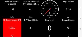

Buenas, tengo un problema. Me han detectado gasoil en el motor porque el filtro de partículas se supone que está mal y no se me ha encendido ningún aviso. Cambie el aceite e hice unas regeneraciones en el coche. Lo hice yo. Mi duda es como saber que funciona bien el filtro. Que las regeneraciones funcionan. Regeneraciones las hice a 3000 rpm durante 20' mínimo. No to que el nivel de aceite ha subido otra vez en unos 1000 km que he hecho. Se puede limpiar el filtro? Algún tutorial.? Es caro cambiarlo en Kia porque pregunté y me piden un disparate. Tengo que cambiar también embrague, y los silentblock también rotos. Me he planteado venderlo. Es del 2013 y 226000 km. Alguien puede ayudarme por aguantarlo un poco más antes de venderlo. No se m ha encendido ninguna luz pero parece que pierde por las abrazaderas de donde está el filtro de partículas. No se si será porque está atrancado.
