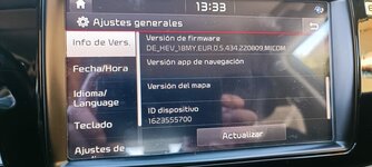

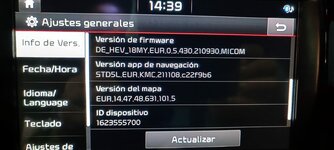

Has puesto un enlace a un vídeo de un equipo que tiene 10 años y además no se instala en el mercado Europeo, el soft reset de los equipos europeos es pulsando y soltando en el agujerito de al lado del volumen, y hace lo mismo que reiniciar una tablet o un teléfono, (en los modernos con servicio Live suele recuperar la cobertura haciendo eso), el hard reset se hace igual pero manteniendo pulsado más de 5 segundos, y cuando arranca te vuelve a pedir el idioma, el país, etc. Jamás va a perder funcionalidades como dices de aplicaciones, cámara, etc. de la misma forma que no la pierde ni un teléfono ni una tablet. Lo que me mosquea desde el principio es que el ordenador le borrase cosas de la tarjeta original, viendo todas las pruebas que ha hecho, lo que habría que ver ahora es: Si realmente ha actualizado la versión o no, y sigue con la antigua y por eso no lee los nuevos mapas y pide actualizar, debería poner una foto de qué versiones tiene actualmente su navegador. Si la primera vez faltaba algo, puede que haya hecho un rollback el navegador y siga con la versión vieja Si se ha descargado en otro ordenador el paquete de nuevo, sería bueno volver a actualizar nuevamente y ver si entonces ya funciona.

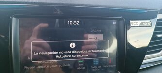

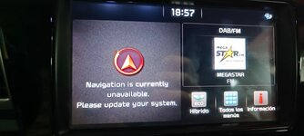

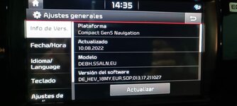

Hola Fatiguitas. Si te pongo la foto de la versión anterior que tenia instalada. y esta es la versión que me descargado e instalado y lo que me pone en la ventanita izquierda. y al darle al navegador sale esto: acabo de llegar de comprar una SD nueva 32G tipo 10 y estoy pasándole los archivos para intentarlo ya por descartar. Lo que me he dado cuenta que en estas fotos ultimas que instale no me sale la VERSION DE LA APP DE NAVEGACION NI LA del mapa. Puede ser que por eso no me arranque los mapas? Por que debería ir dentro de los archivos que me descargo. Bueno voy a hacer las pruebas con la SD nueva y en un rato os doy las buenas/malas noticias. gracias
Hombre la pantalla creo que es como un ordenador y seguramente al ponerle la actualización nueva algún archivo del navegador no se te copio o se configuro mal. El problema es que ahora cuando pongas la nueva SD con la última actualización te dirá que ya lo tienes actualizado y tendrás que darle tu manualmente a volver a actualizar. Espero que se arregle el problema.

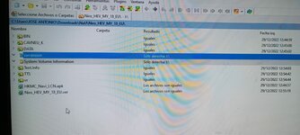

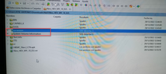

Desactiva el antivirus y/o ponle la carpeta NAU en exclusiones, y comprueba con un software tipo "Winmerge" que el contenido de lo que tengas en c:\Usuarios\tu_usuario\Descargas\NAU\Niro_xxx o la ruta donde lo tengas en tu ordenador y lo que haya en la SD una vez copiada sea lo mismo.

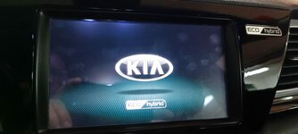

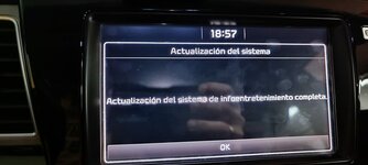

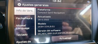

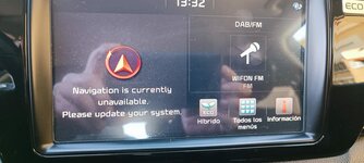

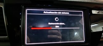

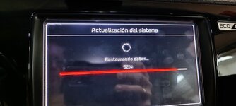

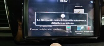

hola Fatiguitas. He hecho lo que me has dicho. Lo primero le he comprobado con el Sofware "Winmerge" y me sale que esta todo ok. he bajado al coche y desde el menú Ajustes general le he dado a volver a actualizar. y se ha realizado el proceso completo: después de todo se a reiniciado y ponía restaurando archivos o algo de eso. y des pues ya la pantalla principal. ponía eso. He sacado y metido la tarjeta y sale lo mismo. Le pincho y me sale esto. Ya despues de esto creo que algo se me puede haber jodido del navegador o esto es un misterio paranormal. No entiendo ni se que mas hacer. Todo lo he hecho con antivirus desactivado. Ya a esperar si alguien es de mi zona y probarlo con su tarjeta. Gracias
Borra estas dos carpetas de la SD ,vacía la papelera de reciclaje y vuelve a ponerla en el coche a ver.

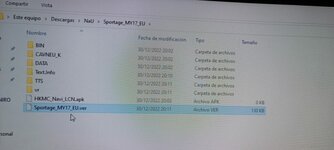

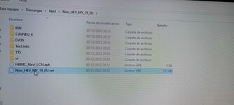

Buenos días a todos. Ante todo que tengáis UNA FELIZ NOCHE VIEJA y feliz entrada de año. Como me dijiste Fatiguitas quite esos archivos y nada sigue sin funcionar. Creo que me tengo que haber cargado algo del navegador. Algún fichero o algo que llevase el navegador para arrancar con la actualización . Supongo yo. Me he llegado a descargar la actualización también del Kia Sportage y del Stonic para comprobar los archivos de cada uno con los del mío y son idénticos todos menos el de la raíz que cada uno pone el de su modelo. os dejo fotos. Ya después de todas las pruebas que he hecho a no ser que se nos ilumine la bombilla a alguno de nosotros, me queda a esperar a la cita que tengo con la Kia y que puedan arreglarlo ellos y no me soplen mucho. Gracias a todos por vuestra ayuda y lo dicho FELIZ NOCHE y que entréis con mejor pie que yo. Jajajajajajajja
Por las fotos que pones que te aparece, es exactamente el mismo error que nos saltó. Estoy 100% seguro que es la SD. Cámbiala y si no es eso tienes que tener algo en el lector de la SD del coche. Mira de aspirarlo o limpiar con un palito y una gasa.
