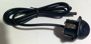

Cuando hice el pedido no había en stock, pero me dijo que lo tenían en 7 días y así fue. La camara la compre por que en
un hilo de luis_carens la especifica para la carens no se la recomendaba nadie, así que hice lo mismo escogí
esta. te pongo una foto para que veas exactamente como es. Es super discreta no se ve apenas, salvo que te
agaches, la verdad es que es una pasada, después de tenerla instalada unos días, para mi lo ideal es la
combinación de cámara y detectores.
