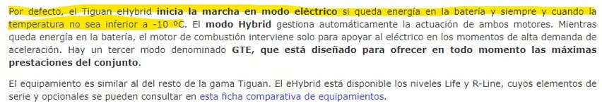

Si que puede ser perfectamente que a temperaturas tan bajas, el sistema no funcione en eléctrico puro. En el optima no se, pero mira por ejemplo lo que especifican de otros híbridos enchufables actuales (concretamente del nuevo Tiguan). Un saludo.
Creo que puede ser muy parecido el sistema, esperare a tener mejor clima para disfrutar de todas las ventajas del híbrido jeje, gracias
