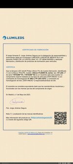

Pues lo que dije desde el principio y mantengo. La ley salió como una chapuza y chapuza sigue.
Y además de eso lo de OSRAM me parece de juzgado de guardia, te vende unas bombillas como 100% homologadas y luego no es capaz de darte el certificado de recambio equivalente. Eso es para ponerles una demanda y que te paguen los danos y perjuicios.
En fin, que para poner bombillas LED e ir 100% legal todavía hay que esperar un tiempo, todo se andará, pero ahora mismo, estamos igual que antes (o peor, porque antes al menos podias pagar a un laboratorio para que te hiciera la reforma, ahora ni eso por el limbo que han creado).
Las Philips si que te dan el certificado de recambio equivalente
