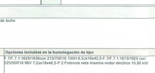

Creo que estas equivocado, en la ficha técnica en la casilla L2 figura un neumático 215/70R16 100H. Por tanto el Código de velocidad mínimo exigido para este vehículo es el H. Es lógico, la velocidad máxima del vehículo es la misma sea el acabado Gt-line o drive, siempre que tenga la misma motorización. El neumático 245/45R19 98W simplemente es una homologación tipo, por tanto se homóloga ese neumático en concreto (que por otro lado creo que ni haría falta y eso que no lo comprobado) pero no sus equivalencias. Adjunto foto de la ficha técnica.

El mío también es un Gt-line, pero del 2017. Pues no se porque el tuyo es diferente (puede que sea por la nueva normativas de homologación de emisiones, donde si tienen en cuenta el tipo de neumático de cada acabado) , si es así, legalmente no puedes montar unos neumáticos con un Código de velocidad inferior a W, a no se que esto estén catalogados como neumáticos de invierno y en todo caso si quisieras instalar unos neumáticos con Código interior a W normales, tendrás que ceñirte concretamente algún neumático que venga especificado en alguna homologación tipo, pero no las equivalencias de éste.
Espero que se vean bien las capturas. Entonces me da la sensación de que al ser Híbrido igual han cambiado algo. De todas formas después de verano me pasaré otra vez por la itv para que me lo aclaren por si las moscas
Si, se ve perfectamente , creo que es por el nuevo sistema de homologación de emisiones, que están obligados a homologar los distintos acabados de los modelos y tu vehículo fue homologados con esos neumáticos. Pues legalmente no puedes poner unos neumáticos inferiores a W a no se que sean unos de los incluidos en la homologación tipo. Otra cosa es que en la ITV que preguntes no le haga mucho caso a ello, pero legalmente es como te comento. Un saludo.
