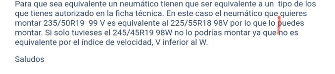

No tiene porque haber ningún problema ya que el neumático 245/45/19 es equivalente al 225/60/17. Por tanto no hace falta que venga indicada en la homologación. Si has tenido algún problema es que no sabían ni lo que estaban haciendo.
