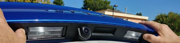

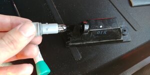

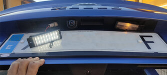

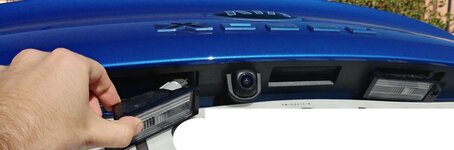

Yo cambie las bombillas de matricula y es cierto que la derecha esta más justo y fue la primera que intente poner hasta que me di cuenta que lo que hay que hacer para trabajar cómodo es sacar las dos y desmontar la de la izquierda por lo que entonces se puede estirar un poco más de la derecha para poder sacar la bombilla completamente sin problemas y poner la nueva y hacer el giro a la bombilla para que quede cerrado.
No hice fotos cuando lo cambie ni video pero no es tan difícil como parece. Eso si podían haber puesto 5 cm más de cable para no tener que desmontar las dos bombillas y poder hacerlo. El día que se funda la derecha tocará desmontar la izquierda :(...
Miento si que tenía fotos. No me acordaba que las hice. Como puedes ver en una de las fotos las dos terminaciones estan fuera de sitio. Y se puede desconectar el izquierdo sin problema para poder sacar mejor hacia fuera el derecho...
Espero que os pueda servir :)matricula4.jpg 20200706_174312(1).jpg matricula2.jpg matricula1jpg.jpg
