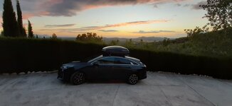

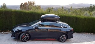

Ni en Feuvert lo tienen claro...vaya coche mas trabajoso para montar las barras.....que si las Thule no aparecen pars este coche,q si las Cruz Airos son solo para coches con puntos de sujecion.... Esperando estoy a que me digan algo de Negrito de ambas marcas.... Xq en Feuvert ninguna de las marcas lo monta para el Proceed 2019.... Le he dicho incluso que un conocido lo ha montado de Thule y le he dado las referencias de tu foto...iba a llamar a Thule a ver que le decian...

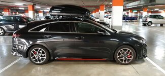

Buenas,tu tambien has montado estas 3 referencias de Thule verdad?? Barras wingbar evo 127 Pies Thule 754 Kit Fijacion Thule 1693 Igual que el compañero del foto BBTO,y os va bien verdad?? Lo q no quiero es q se vaya al garete el cofre yendo de viaje.... Vaya desinformacion tienen con este modelo de coche por dios.
Como ya te comente, a mi no me pareció complicado. Echa un vistazo: Los pies tienen unas gomas para evitar arañazos. Mira también la web (o si te pilla cerca) de norauto. Tienen cofres del pelo de los feuvert que igual por medidas o diseño te gustan más. Cualquier otra marca conocida en esas dimensiones te vas por encima de 300€.
Los de Norauto los he visto pero me convence mas el cofre de feuvert. Lo de las barras es tema a parte,esta es la contestacion de Thule a Feuvert.....ni pies ni cabeza.... Hacen referencia al q lo ha montado con las referencias Thule q les he dado (q en este caso soys 2 personas.....pues aun asi no les cuadra). De Negrillo tb estoy esperando contestacion. Me voy a pegar semanas entre uno y otro para montar el cofre.
Pues finalmente voy a pedir estas en Negrillo,unas Cruz,q segun me dicen son las unicas de momento especificas para el Proceed 2019. Os dejo el enlace por si alguno esta interesado. https://negrillo.es/comprar-barras-techo/kia-pro_ceed-techo-normal-2019-actualidad/ Ahi viene el kit completo para dejarlas puestas,unos 160 euros todo aprox. Ademas les he mandado la respuesta de Thule que colgué mas arriba y me dicen que Thule de momento no tiene barras y acoples especificos para nuestro coche,q se puedan poner es una cosa y q a la larga den problemas es otra.
Techo normal del Proceex 2019 es cristal,ademas les he insistido,q si no fuesen para el mio que pasaba,y me han asegurado q son para ese modelo. Ya las he pedido,ya os contare

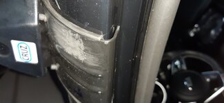

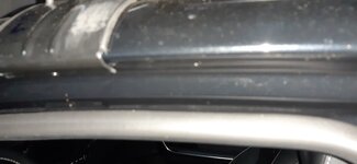

Es posible que para mi kia ceed opte por las REF. 924-775 CRUZ AIRO T128 que comentabas más arriba. A ver que me dice Negrillo en relación al reembolso en caso de no servir. Podrías pasarme fotos del encaje de la puerta para ver si es similar al mío. En los marcos de mi puerta se aprecian unas ligeras hendiduras como muestro en la foto. Muchas gracias.
Muchas gracias. Te suena haber pasado algún tornillo por la chapa del marco de la puerta? Por que si no, es el mismo anclaje que tengo yo. Un amigo en su Seat León tiene esto en su marco y no sé si el Proceed lo lleva igual.

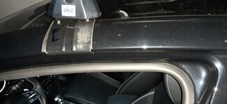

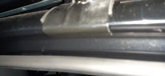

Informaros de que he instalado los REF. 924-775 CRUZ AIRO T128 en mi kia kia mk3 con techo solar y encajan a la perfección. Aún no los he podido probar con carga ni movimiento, os iré actualizando, pero pinta bien.
Asi es,son las especificas paraCeed y Proceed,yo quizas hubiese comprado unas barras algo mas cortas,pero bueno aun asi quedan geniales
