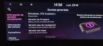

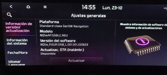

Hola a todos:
Yo disfruto de un Sportage Phev en acabado Tech desde hace unos 15 días.
Lo primero que quiero decir es que siento mucho y me solidarizo con todos aquellos compañeros que estáis teniendo problemas con vuestros coches. El mío de momento no me ha dado ningún problema (salvo que al cargarlo en un enchufe doméstico en mi trastero, unas veces lo hace a 8A, otras a 3A, otras a 10A y otras a 16A, y todo ello sin que yo toque ni modifique absolutamente nada ni de la configuración de la carga en la pantalla del salpicadero del coche, ni en el propio cargador que no dispone de ningún botón ni clavija para modificar absolutamente nada, por lo que no entiendo porqué unas veces lo hace a una velocidad y otras veces a otra) por lo que supongo que tendré la actualización anterior a la conflictiva del mes de Junio.
Esta mañana le he hecho dos fotos a la pantalla del salpicadero para ver si era capaz de dilucidar algo pero, sinceramente, entre tanto número y tanto código, no me entero de nada. Os dejo por aquí las 2 fotos para ver si alguno de vosotros es capaz de arrojarme algo de luz sobre qué versión lleva mi coche, porque la verdad es que ya me espero que en cualquier momento me salte el famoso mensajito en la pantalla y pase a formar parte del grupo de perjudicados.
Muchas gracias a todos de antemano por la ayuda y los comentarios.

Por cierto, en las fotos se ve que tiene una actualización OTA (inalámbrica) disponible que, por supuesto, no pienso activar. Pero...en algún lado he leído que estos coches vienen con la opción de configurarlos para que se actualicen ellos solos automáticamente y no sé si el mío está configurado para actualizarse él solito o no. ¿Alguien podría decirme cómo puedo comprobar eso, en qué parte de los menús puedo comprobarlo? Es que si está configurado para actualizarse él solo me gustaría poder anular esa orden y configurarlo para una actualización manual.

Donde pone versión de software, que acaba en 220623, significa que llevas la del 23 de junio de 2022.
Las actualizaciones por OTA se pueden desactivar, pero no recuerdo bien dónde.
De todas formas aunque se te descargue, no se instala si tú no le das a actualizar.

Releyendo los comentarios de este hilo, me he dado cuenta de que mi coche tiene una versión de software bastante antigua, porque es de Junio del 22 cuando hay foreros que tienen versiones de Diciembre del 22 (antes de la fatídica de Junio de este año). Me extraña que no la hayan actualizado a Diciembre del 22, aunque me imagino que tendrá que ver con el aviso por parte de Kía de que no actualicen ningún coche hasta nueva orden.
Los que habéis tenido el problema del mensajito...¿Tenéis todos exactamente la misma versión de software, o es que hay varias versiones que dan problema?

Entiendo que tienes la última versión, la de Junio del 2023.
no se como es tu cargador en el mío si puedo configurar la corriente de carga, máximo 12A, creo recordar
En cuanto a lo de la actualización OTA de dejo este enlace. Saludos

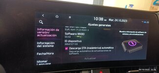

En la pantalla de información/Actualización, al final está para activar/desactivar OTA

No puede ser @Mundo. Tal y como me ha dicho @Calimero, mi versión es de Junio de 2022 y la versión que os está dando problemas es la del 2023. De hecho, entre la mía y la vuestra debe de haber otra de Diciembre de 2022, como mínimo (desconozco si hay otra entre medias).
Lo del cargador es un lío. Reconozco que no sé como va. Me lo han dado en el concesionario y viene en una caja, pero sin manual de instrucciones ni nada.
Con respecto a lo de la actualización OTA, tal y como está el tema de las actualizaciones ahora mismo (con el tremendo lio que tenéis pendiente de resolución) no pienso ni tocar la opción de actualizar. De hecho me preocupa hasta que tenga activada la opción de que se actualice él solo automáticamente, por eso estaba interesado en configurarlo para que se actualice sólo de forma manual.
Hola @JuanLu:
Muchas gracias por la aportación.
Lo malo es que cuando accedo a mi menú de "Información de versión/Actualización" no me aparece la opción que te aparece a ti de "Descarga OTA (inalámbrica) automática" para marcar o desmarcar. No sé porqué, pero a mí esa opción no me aparece. En las dos fotos que he colgado de mi salpicadero se muestran todas las opciones que tengo en el menú de "Información de versión/Actualización" y, tal y como se puede ver en las fotos, el menú termina con la información de "Versión del Software" y a continuación termina con lo de: "Actualizac. OTA (inalámbr.) disponible" y la opción única de "Actualizar".
No sé si será porque ya tenía marcada con anterioridad la configuración para que se actualizase solo y ahora que ha detectado una nueva versión para actualizar ya no me permite anular la actualización automática hasta que descargue e instale esa.
En fin...de todos modos...muchas gracias por la ayuda.

fíjate en los 6 últimos números de la versión es una fecha
