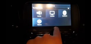

Estoy en las mismas, desde hace un par de semanas que desapareció el icono de conectividad (ver imagen) y ya no puedo conectar el celu, probe con distintos cables y otros dispositivos y nada, no lo pesca.
