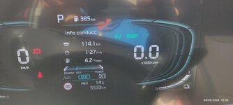

Hice mi primer viaje en modo híbrido, y resulta que he llegado con la batería llena, feliz de 75 km tuve bajadas pero ya daba igual, llegue con la batería con un 63 km restantes, no se si esto en normal o que, el resultado al final del consumo fue de 4.2 pero que la batería llegue a tope me ha mosqueado bastante
    50,6 KB · Visitas: 59
¿por que te mosquea? al ir en modo híbrido el coche entiende que quieres reservar la batería para más adelante,otra cosa es si vas en modo auto,si llegas a utilizar el modo EV los últimos 50 km no llegas ni a 2 litros/100
Yo si voy a hacer un trayecto de más de lo que da la batería, lo pongo en modo auto para que el coche gestione la batería como crea conveniente
Yo siempre que hago un viaje largo lo pongo en HEV así tengo la batería llena para tener la potencia máxima siempre disponible y más tiempo. Cuando falta poco para el destino y se que voy a poder recargar (que en mi caso es siempre) pongo el modo EV y termino en eléctrico y así bajo aún más el consumo medio.
Por ejemplo el último viaje Ourense Valencia con 2 personas y maletero lleno a 127km/h de CCA hicimos 4.8l/100km todo autopista y lo poco de ciudad para salir y entrar en las ciudades.
Tenía entendido que si iba en modo híbrido hacia una mezcla de los dos para bajar el consumo, y resulta que no, que era todo en modo combustible salvo si levantaba el pie del acelerador, pisar el freno o cuesta pronunciada., ya digo que todo el trayecto a sido en modo híbrido, que es HEV.
El próximo viaje pues probaré en modo automático, que será los primos km en eléctrico hasta que se acabe para luego pasar el híbrido

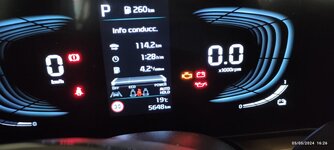

La vuelta ha sido parecido a la ida (pongo captura), trayecto Madrid pueblo de Ávila y viceversa, pasando por el pantano de san juan
Vamos a ver...tú no sabes lo que te has comprado porque creo que ya llevas unos cuantos km para saber como funciona un enchufable que no tiene nada que ver con un híbrido.
En modo automático según que orografía te puede aguantar la batería desde 100 a 300 km fácilmente con un gasto de 3.4, eso en modo HEV no te lo vá a hacer nunca.
La diferencia en ir en HEV a PHEV es que en la primera tú manejas la batería y en PHEV la maneja el coche a su manera (porque creo que sabrás que tiene cartografía del motor)
No tienes por que alarmar a la gente cada mensaje que colocas aquí diciendo que esto va mal,que lo otro también,que estoy mosqueado,etc
Mira, yo llevo 28.000 km con un gasto acumulado de 2.6 L/100 sin ningún problema.
Creo que tu coche ideal hubiera sido un HEV,no son lo mismo.
Que alarmar de que? Pregunto que no es lo mismo, porque lo que me explicaron no tiene nada que ver con la realidad, tengo un niro enchufa le y si pongo como dices el modo automático me va en eléctrico hasta que se acaba la batería y luego pasa al HEV, y cuando fui al concesionario me dijeron que el eléctrico es tal cual hasta que se acaba la batería, el automático siempre es eléctrico hasta que se acaba la batería y pasa al modo híbrido ( así voy al trabajo siempre y tengo unos 80 km diarios) y el híbrido que lo pusiera hacia una mezcla de los dos y que lo utilizará en viajes largos para tirar de los dos y gastar menos, por eso fui como me dijeron y me sorprendió los resultados especialmente la bateria a tope
