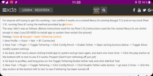

Hay un perfil de tasker que hace lo mismo que el Kia hotspot,y funciona con Android 8 y 8.1,hay que tener el programa tasker y el perfil que se descarga del play store, os dejo las instrucciones aquí abajo.
