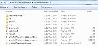

Hay otro archivo con extensión new. El uninstall.dat.
También es sospechoso que los dos archivos dat (uno de los cuales tiene la extensión dat.new) tengan un candado, como si estuvieran encriptados, o algo que tampoco sea normal.
Por eso he pedido en todas las formas posibles que alguien me ponga la imagen de los archivos que se ven en su carpeta.

El contenido de la carpeta Navigation Updater es el mismo de la imagen que has colgado más arriba, con los mismos archivos que tu tienes.

La desinstalación falla para empezar porque el comando de desinstalación invoca un fichero que no existe:
"C:\Program Files (x86)\Navigation Updater\Uninstall Navigation Updater.exe" --uninstall
¡Pero ese archivo no está en esa carpeta en esa ruta!. Por eso no lo encuentra. El que hay en la carpeta es:
Uninstall Navigation Updater.exe.new
Todo esto parece absurdo. Estoy pensando si tengo un virus en el ordenador que ha renombrado el fichero de desintalación...
Precisamente renombrar el fichero eliminando la extensión new fue una de tus tres sugerencias.

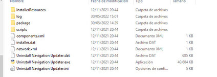

Ahí tienes la captura que tengo yo en mi instalación:
Insisto, debes renombrar los archivos quitando el “.new”
Windows le bloqueó los permisos de varios archivos, poniéndole un candado y añadiéndole la extensión new, para que no los pudiera usar, probablemente porque se detectaron problemas durante la instalación.
Aunque vaya renombrando extensiones, esos archivos están inutilizados y no los podrá usar, la carpeta ya no es segura y no se puede usar en esas condiciones.
No queda mas remedio que borrarla y volver a reinstalar el programa.
Sí, la verdad es que quitando lo que es distinto, todo es lo mismo.

Thank you for your message. I give more details and provide attached images.
During the failed installation process of the program NAVIGATION UPDATER, the uninstaller.exe file of this program was renamed as uninstaller exe.new. The uninstaller.dat file was renamed as uninstaller.dat.new, and both the uninstaller.dat.new and the installer.dat file seem to be encrypted, as a padlock appears on their icons…
I attach images of the content of the folder in my case (failed installation) and the normal content of this folder.
Trying to uninstall the program NAVIGATION UPDATER with the freeware version of REVO UNISTALLER, I got the message “Running the application uninstaller failed! Possible invalid uninstall command!” (I attach an screenshot also)
As I need to uninstall NAVIGATION UPDATER in order to install it again, but without errors, I wonder if an upper version of REVO UNINSTALLER would work (considering the weird changes in essential files of the program NAVIGATION UPDATER that have occured).
Thank’s.

Pero en el mes de julio opté por no hacer nada y aguantarme con la versión que me instalaron durante la revisión que ese mes acababa de hacer en el concesionario, que es la última de 2021. Es la actualización que tiene el problema de que solo reconoce los límites de velocidad cuando "los ve" con la cámara frontal. La versión de mayo de 2022 corrige el problema pero, como te digo, opté por no hacer nada.
Ahora que ha salido una nueva actualización me he animado a retomar el asunto. Comprobé que ahora el Programa de Instalación es distinto (el que yo descargué en julio ocupaba 107 Mb, y ahora ocupa 210 Mb). Borré el instalador descargado y descargué el nuevo.
Lo que he hecho ahora es atender una de las sugerencias de los compañeros en el hilo, que fue que borrase sin más la carpeta donde estaba instalado el programa (despreocupándome de posibles cambios en el registro de Windows realizados por la instalación inicial), y lo instalase nuevamente....
Así lo he hecho y, para mi sorpresa, el programa se ha instalado de nuevo con errores, entre los que, de nuevo, está la imposibilidad de desinstalarlo... Y compruebo en la carpeta donde se ha instalado el programa que, de nuevo, los archivos no son los que "deberían ser" (imagen que puso Naiki en el hilo y que se puede comparar con esta):
Esto me hace pensar que el problema está en mi ordenador (tal vez por no haber limpiado el registro, o por un problema previo).
Pese a los errores, el programa me ha permitido descargarme la actualización, pero, llámame cobarde, no pienso probar si funciona en mi coche.
Un cordial saludo.

Lo que me pasa me resulta desconcertante. ¿Tiene explicación que el contenido de la carpeta del programa una vez instalado en mi ordenador sea distinto en algunos archivos al contenido de la carpeta del programa una vez instalado en cualquier otro ordenador?... Alguna explicación habrá, por mucho que a mi no se me ocurra, pero lo que es seguro es que el programa da mensajes de error, y no sé con qué consecuencias en su única utilidad, que es realizar la descarga de la actualización.

Ok, pero no hace eso el coche el fichero tiene un checksum que si estuviera corrupto no lo validaria, no va a comprobar alguma parte en concreto.
Y lo que comentas de archivos diferentes, pues de la foto de Naiki a lo que tienes ahora, son versiones distintas pueden variar los ficheros, sí.
