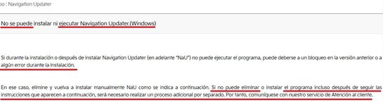

Y lo de no poder desinstalar tras una instalación fallida parece que no soy el primero al que le pasa:
El lunes llamaré a ver qué me dicen. Si tienen un centro de atención telefónica capaz de explicar en 7 idiomas distintos como desinstalar un programa que no se puede desinstalar desde el panel de control de Windows, desde luego se lo han currao....:)

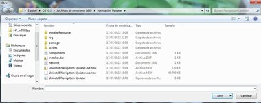

No podría asegurar que no descargué el fichero de instalación para Windows que está en la página americana en español. Pero que la página fuera americana no significa que la versión del software sea distinta. No le veo sentido a que pueda ser distinta, porque se trata de un programa para descargar actualizaciones, y es después, cuando se selecciona la versión de la actualización a descargar, cuando cada usuario (de cualquier sitio del mundo) personaliza la versión de actualización que va a descargar.
En cualquier caso, la versión que tengo es la 2.1.9.4., lo que se ve en la imagen del primer post de la utilidad de desinstalación del panel de control.
Cualquiera que lea esto y que tenga instalado Navigation Updater podría, POR FAVOR, poner la imagen del contenido de su carpeta. En el mío era este:
La desinstalación falla para empezar porque el comando de desinstalación invoca un fichero que no existe:
"C:\Program Files (x86)\Navigation Updater\Uninstall Navigation Updater.exe" --uninstall
¡Pero ese archivo no está en esa carpeta en esa ruta!. Por eso no lo encuentra. El que hay en la carpeta es:
Uninstall Navigation Updater.exe.new
Todo esto parece absurdo. Estoy pensando si tengo un virus en el ordenador que ha renombrado el fichero de desintalación...
Precisamente renombrar el fichero eliminando la extensión new fue una de tus tres sugerencias.
Gracias.
Hay otro archivo con extensión new. El uninstall.dat.
También es sospechoso que los dos archivos dat (uno de los cuales tiene la extensión dat.new) tengan un candado, como si estuvieran encriptados, o algo que tampoco sea normal.
Por eso he pedido en todas las formas posibles que alguien me ponga la imagen de los archivos que se ven en su carpeta.
Renombra ese archivo y quita el .new para que se quede Uninstall Navigation Updater.exe
