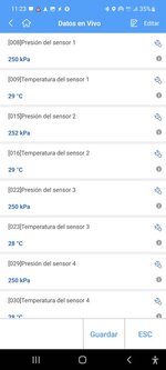

Mi carens 2018 gasolina modelo drive:
En el cuadro de mandos sólo muestra el testigo de que alguna rueda tiene falta de presión, no indica cual de ellas es. No tiene el botón de reset o set para las presiones en ninguna parte.
Con un obd2 autel ap200 puedo entre otras cosas ver la presión individual de cada neumático:
Buenas, no estoy de acuerdo en lo que mencionas y he remarcado en negrita.
Si eso es asi, es porque tiene sensores en cada una de las ruedas y lo que esta capado es el solfware, esta claro que mediante el ABS no puede obtener la presiones de las ruedas, es imposible. Evidemente yo siempre que hablo es mediante el solfware del coche no entrando en OBD2 y demas, que eso ya es un otro mundo y ahi habria que ir viendo cada caso en concreto. Por cierto tu vehiculo tiene boton reset?
No lo tiene, como he comentado en mi mensaje
Pues ahi esta la clave, los que no tienen el boton "reset" es porque detecta el inflado de las ruedas directamente mediante sensores, otra cosa es que esa informacion este accesible al usuario o no (parece ser que esta informacion hay que pagarla), pero si que el sistema trabaja con magnitudes reales de presiones, en cambio, los que tiene dicho boton reset son los que estiman el inflado de la ruedas mediante el conteo de giro de las misma en funcion de su radio (mediante el ABS), eso son los sistema que siempre he citado yo y a los que hacia referencia.
