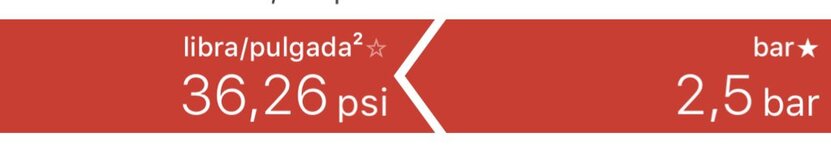

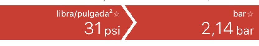

¿al final cual es la presión 2,5? es que el manual me vuelve loco y no lo pone en las puertas como otros coches.
El la pantalla me pone que esta a 31 o 32 psi. Entiendo que no son bares. ¿se puede cambiar para que me ponga una unidad de medida diferente?
Me esta marcando presión baja a 31 psi y no entendía nada...
El mío lleva la pegatina en el marco de la puerta, y por experiencia, lo mejor es llevarlas a 2,5 en frío, si las pongo a 2,3 noto que gasta un poco más por los flancos, a 2,5 el desgaste es más uniforme.
Y la unidad de medida se puede cambiar desde Ajustes de Usuario del cuadro de instrumentos.

Se puede ajustar en el propio coche para que marque bar en lugar de psi, y en el marco de la puerta, no en la propia puerta, en la esquina inferior derecha debe estar la pegatina
vale, lo cambiaré en el menu a bar. Después veré la presión que tengo (e iré a inflarlo, claro)
