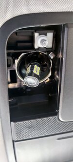

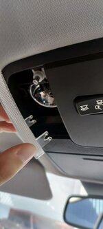

Parasol: FESTOON 31 mm, sacar el plástico, si es la del conductor primero por la parte derecha, si es la del acompañante primero por la parte izquierda. Primero poneis la parte de arriba de la bombilla y luego haceis presión en la parte de abajo. IMPORTANTE: empujar por la parte de metal, si empujais por el medio de la bombilla se partirá, parece que es más grande y no encaja, pero haciendo presión fuerte abajo por la punta entra (las de serie tambien son de 31mm,pero trae una mordedura en las puntas que facilita su instalación, estas cambus no las tiene.)
(de estas, pedid 2 paquetes, que son 4 bombillas, 2 parasol+1asientos traseros+maletero)

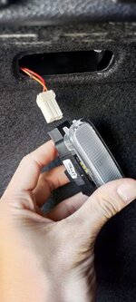

Maletero: FESTOON 31mm tras hacer presión y sacar el plástico, recomiendo quitar el cable conectado para abrir el sarcófago de plástico, (también para que se apague la bombilla) hay que hacer presión con un destornillador por la parte donde tiene solo 1 pestaña.

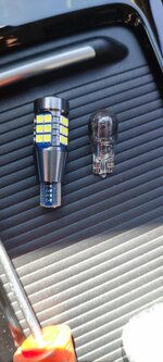

Delanteras interiores: CANBUS T10 Metiendo un destornillador sale fácil, metedlo en la zona donde están las patas de plástico (adjunto foto), estas bombillas salen tirando, no van a rosca. De estas son 4 (2 delanteras en el portagafas + 2 en la matrícula). IMPORTANTE: He leído en este foro que también valen las T15, pero no es cierto, las T15 son mucho más grandes por lo que no caben, DEBEN SER T10!!)
