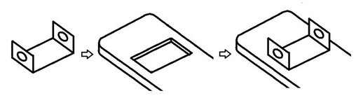

Al principio pensé en hacer una pieza metálica en "U" con dos agujeros en los laterales (con las dimensiones adecuadas claro), después haría un "cajeado" al nivel del punto amarillo de la primera fotografía en el pedal "nuevo" y en la posición correcta.. y la pegaría en el sitio seleccionado.
El primer dibujo sería la pieza. El segundo el cajeado. El tercero la pieza colocada.
Lo siento por el "patético-paint".. XD
