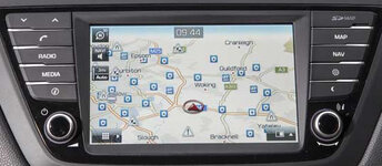

Un vecino tiene un Hyundai i20, y el aparato tiene EXACTAMENTE las mismas funcionalidades (tarjeta SD para los mapas incluida). Exteriormente es diferente y arranca con el logo de Hyundai, pero los menus son idénticos. Vamos, que muestras sólo la pantalla de ambos y no sabes distinguirlos. Conclusión: es el mismo aparato.
Puede ser aparentemente el mismo,pero la unica forma de confirmarlo es saber el modelo exacto y ver el procesador. Dentro del win ce en panel de control,en las propiedades del sistema.
