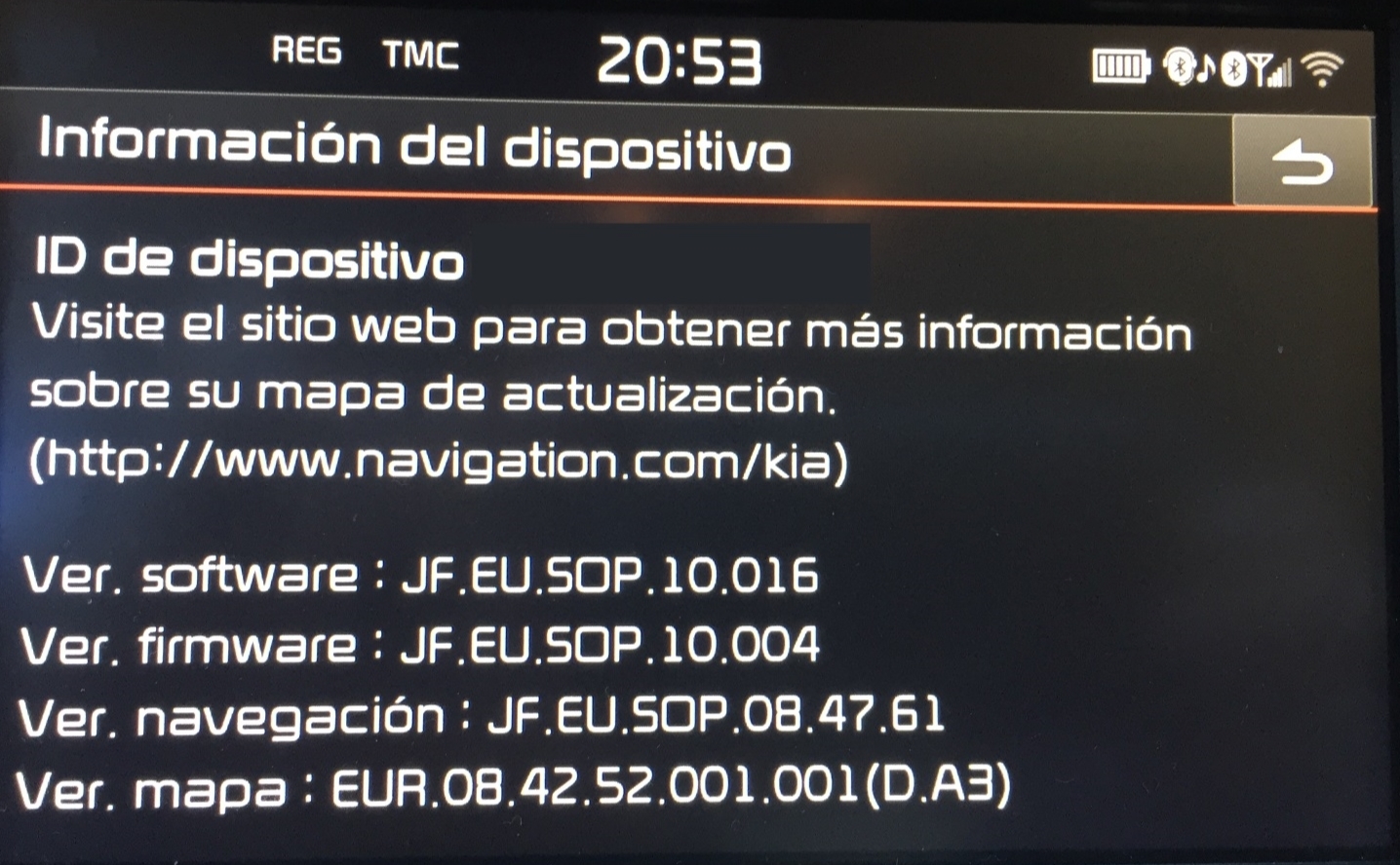

Hola,
Tengo un Optima del 2016, que tiene un AVN2.
He leído bastante en este foro y el oficial y también el el foro de Tucson.
Tengo una versión de software y mapas bastante antigua.
He leído mucho y he intentado clonar por todos los medios mi SD original ( copiar pegar, clonar con distintas herramientas sugeridas en los foros, incluso la he clonado con Acronis), y tengo que reconocer que no ha servido de nada, en todos los casos me dice que la SD insertada no es compatible con el sistema y no arranca el navegador.
deja este mensaje en la info:
si que consigo entrar en Windows CE con el fichero en el pendrive y pulsando el botón Opcion durante unos segundos, pero no consigo actualizar el mapa, me he bajado del foro de Tucson el Mapa que han colgado actualizado, pero no consigo que funcione. he probado varias tarjetas de 16 GB de 32 GB de 64 GB y todas formateadas en FAT32,
Alguna idea?
Muchas gracias.

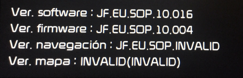

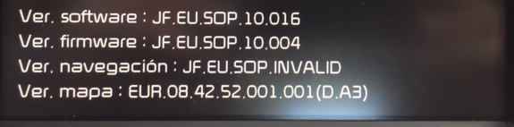

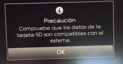

No, si por mi, paso de actualizar el navegador, así va bien, solo quiero copiar el contenido de la SD para no usar la original y guardarla, pero es que en cuanto meto una que no es original con el contenido copiado, ya no arranca el navegador.
me gustaría eso si poder usar los mapas mas actualizados, pero ya te digo que de 6 tarjetas SD diferentes, en todas me dice que no es compatible.
si meto cualquier tarjeta que no sea la original, ya me sale esto
si meto una copia de la original, lo que es un copiar pegar simple de una SD a la otra ademas del anterior mensaje sale esto:

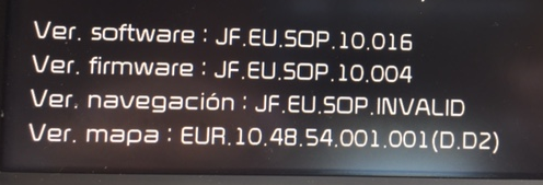

he copiado el mapa del foro tucson y el mismo error, esos si, el mapa lo ve con la versión nueva.
pero en versión del navegador siempre invalid, por lo que deduzco que ese es el problema.
La versión que llevas lleva protección anticopia, sólo te va a funcionar con la SD original.
Desprotección DRM de mapas y tarjeta SD
OK, ya entiendo, me pongo con ese hilo.
a ver si consigo que rulen.
Muchas gracias Fatiguitas !!!
Ya esta !!! he cambiado el fichero "LgeDRMKey.exe" en la ruta "\storage card\SYSTEM\LgeDRMKey.exe" siguiendo las instrucciones y he colocado el fichero "AMK.LMF" en la SD y listo, ya se jala los mapas como un campeón
