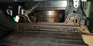

Me dejásteis con la incógnita y me fui a mi Carens a mirar y abrí la guantera y justo encima,en la parte de arriba, justo en el centro, hay una tapita como precortada para sacar y poner ahí una luz.:)
Cómo lo veis?
No hay ningún hueco para meter la mano,salvo que corte la tapita y meta el dedo a ver si hay algún conector.:D
A mi me da que ahí debería de ir un plafoncillo.:whistling:
