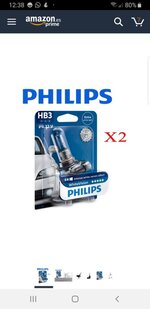

    Quiero cambiar las luces las hb3 por unas de Philips, logró desconectar los cables pero no sacarla. Alguien me dice como?? Graciias
    Esta se puede poner no??

  17. Fatiguitas
    Fatiguitas Forero Experto
    Ubicación:
    Barcelona
    Vehículo/s:
    Kia Sportage 1.6 GDI Concept Dark Gun Metal
    Gira en sentido antihorario algo menos de un cuarto de vuelta para soltarla.

    Para cortas/largas sí.

    Pongo estas porque están homologadas y creo que son buenas, alguna otra recomendación?
