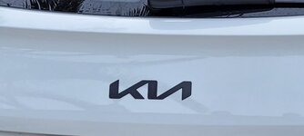

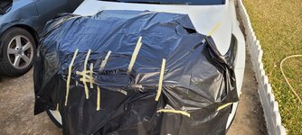

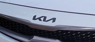

Por si a alguien le sirve, yo repinte mis logos en negro y me quedaron como de fábrica. Cinta de enmascarar colocada en el logo y remitida por debajo con un palillito de dientes, bolsas de basura encintadas en los alrededores y 2 o 3 capas de pintura negra y 2 o 3 capas de laca protectora. Me gaste 15€ en materiales y un par de horas de trabajo si quieres dejarlo fino. En mi caso lo pinté porque mi coche es blanco y los logos en aluminio pulido no resaltaban nada, además de que quería darle un toque personal a mi coche pero que pareciera de fábrica y no fuese ostentoso. Yo quedé muy muy contento con el resultado.

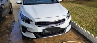

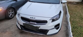

Lo sé, tengo conocidos que despues de verme el coche y gustarle lo que le hice la encontraron y se la compraron pero sinceramente a mi no me gusta como queda. De lejos no queda mal pero si te acercas la diferencia es palpable. A mi me gusta que todo lo que le haga al coche parezca de fabrica, o que como minimo no parezca una ñapa, pero desde luego al que quiera un resultado parecido sin tener que calentarse le puede merecer la pena. Yo tengo el XCeed, que tiene los railes del techo, y tengo planeado encintarlo y pintarlos de negro también, si saco tiempo y lo acabo haciendo le hare fotillos.
En tu coche de color blanco queda perfecto. Por que lo que tu dices, al ser metalizado con el fondo blanco casi ni se ve. Gran trabajo!
¿Lo has pintado con pintura o vinilo en spray (tipo plasti dip)? Lo digo porque con el plasti dip puedes quitarlo y dejarlo de nuevo como estaba. Quizás para el logo no tiene sentido, pero para los riles igual si algún día le quieres poner una vaca o algo, no es lo mismo que se raye la pintura que el vinilo....
Nada, con pintura. Pensé en el vinilo pero para un logo de ese tamaño con geometría tan compleja y angulosa se que se iba a acabar rajando en una arista y se iba a levantar en cuanto lo lavara con una lanza a presión. Al final tiré de pintura en spray para poder dar varias capas y luego aplicar otras capas de barniz y asegurar la pintura. Siendo tambien algo relativamente facil de desechar y sustituir tampoco me supondría un drama tener que encargar unos logos originales nuevos en caso de que se estropeasen. Es mas inlcuso sabiendo que los originales son simplemente aluminio pulido siempre podria lijarlos y pulirlos yo mismo para quitarle la pintura. Respecto a los railes del techo, realmente los railes no me interesan para nada y lo que mas me interesaría es directamente quitararlos porque yo jamás los he usado ni los voy a usar la verdad. Estuve buscando información por ahi y se pueden quitar, pero se queda todo el hueco en la chapa y hasta donde he buscado no hay alternativa, ni original ni aftermarket para poder tapar ese hueco que se queda. Asi que lo que tengo pensado es pintar los railes en negro directamente y vinilar el techo en el mismo color porque queda mucho mejor. De hecho si no me equivoco la version GTLine de ahora despues del facelift viene así, supongo que en KIA se ha dado cuenta de que asi queda mas bonito.
