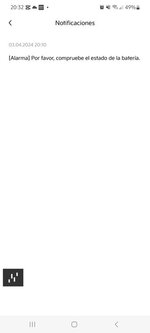

Buenas a todos,
Hace un rato me ha salido este error en la aplicación connect es la 2 vez que me sale y no se que puede ser. Alguien sabe a qué se debe?? He bajado al coche y no da error de nada, y arranca bien. Pero mosquea mucho.
Gracias

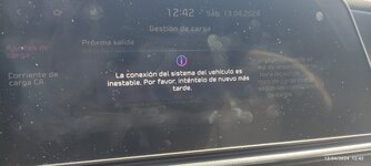

Me volví a instalar la app, llueve el coche al taller porque me quita de forma continua la programación del coche, después de unos días y no ver nada me dinero de probar con la app y todo sigue igual, lo único que entre la app y el coche no se deben hablar, porque le digo cosas desde la app y nada, encima ahora me ha salido esto un par de veces
    60,7 KB · Visitas: 75
