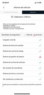

Pues me ha vuelto a salir el problema con la gestión de batería…. Me lo entregaron el 22 de noviembre, desde entonces 3 visitas al taller y conmigo sólo lo he tenido 12 días… l solución que me da Kia es que llame al talller para que me den una cita y que ahora no tienen coche de sustitución, que me busque la vida
Buenos días compañero, a mi me ha saltado el problema hoy, justamente hace una semana que me lo entregaron, ¿ te lo han resuelto ya o aun estas sin coche?
El coche lo tienen ellos y todavía sin resolver… va para largo porque no saben lo que le pasa…

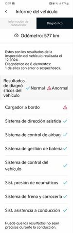

Hola, veo que a ti te arroja en error diferente, pero comentar que las imágenes de tu primer post son idénticas, solo que a mi se me enciende también el chivato de la batería.

Buenas, hace una semana que me entregaron el Kia EC3 Earth Long Range y me encuentro con este mismo problema. Lo cargué una vez unos minutos en un cargador de la calle , a los dos días lo volví a intentar cargar y el coche no carga de ninguna de las maneras, ni lento ni en rápida, nada!! lo he probado en varios cargadores. Con el mensaje “No se pudo iniciar la carga, estado inesperado del vehículo” Dentro de la aplicación la bateria12v aparece con un signo de exclamación y el mensaje precaución. Y el error es el mismo que el de jlvbac, viendo las imágenes… En el concesionario no tienen ni idea dicen que puede deberse a una actualización y que avriguarán con taller…Es desesperante que pase esto con un coche que acaban de entegarnos!!!! Habéis averiguado algo más? Gracias
