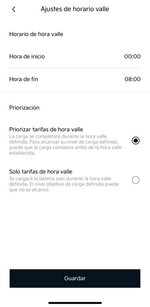

Buenasss, en caso de que no puedas conectarlo a internet , se podría dejar sin conexión y con la tarjeta RFID para que no lo puedan usar los vecinos.La programación horaria para que cargue por las noches la podrías hacer desde el coche ¿verdad?
Pues eso pensaba yo, pero resulta que no. Al usarlo con la tarjeta sin cobertura, en cuanto lo enchufas se pone a cargar. Ignora completamente la programación del coche. Por eso digo que en un garaje comunitario me parece imprescindible que el cargador tenga cobertura.
Igual es algún fallo del coche, porque el cargador no carga a no ser que el coche y su programación le dejen hacerlo.
La dinámica sería bloquearlo con la tarjeta al irte de casa y al llegar desbloquear y enchufas.
el coche tiene la opción de programación con horas prioritariamente en la tarifa valle (estima si necesita salirse de esas horas para cargar y puede cargar en otro horario) o ÚNICAMENTE en la tarifa valle (solo carga dentro de esas horas y el resto no carga)
Dejo una captura de la app, en el coche también está
