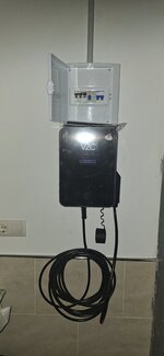

Gracias Álvaroyo tengo el v2c y me lo ha instalado Octopus Energy. De momento encantado con el cargador, funciona a la perfección, y los instaladores también supercontento. Ahora sólo falta esperar si me conceden la subvención.
