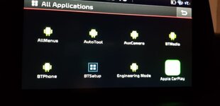

Hola buenas en que modo ingeniero entráis porque a mi me aparece este. Y quiero poner mas logos de radio que me faltan.Ver el archivo adjunto 27225

A mi me pasa algo parecido,,,llego a ese punto, pero al dar a Android Setting para poder acceder y marcar que pueda instalar aplicaciones desconocidas, me salta de nuevo al salvapantallas,,,es decir me echa del modo ingeniero...alguien sabe como puedo solventarlo y si hay otra manera de poder instalar el filemanager en caso de que no pudiera hacerlo o si hay otra manera de acceder al modo ingeniero pero de manera que pueda salvar esa pantalla.
El motivo de querer acceder al android setting es que al ingresar la ruta para que se instale el file.apk en el navegador, este se queda pensando y no me lo permite...mi pregunta es,,,,teniendo el coche conectado por wify al movil, podria descargar file.apk e instalarlo sin tener que hacerlo desde el USB.
No le tienes que dar a Android Setting, has de darle a All Applications, y te aparecerán todas las aplicaciones igual que en un teléfono, tiras para abajo hasta que encuentres el icono de un engranaje que pone "Ajustes", entras y ahi bajas hasta la línea que pone "Seguridad" y ahí dentro es donde te aparecerá la casilla para marcar "Orígenes desconocidos".

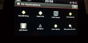

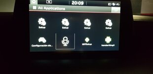

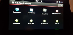

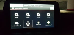

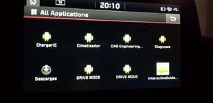

Pues Fatiguitas, vengo de buscarlo y no encuentro ese icono de ajustes...te adjunto las fotos de todo lo que me aparece.
Lo unico que aparece es ajustes y es para aviso de carril del coche.:cry::cry::cry:
WhatsApp Image 2019-08-13 at 20.12.17 (1).jpeg WhatsApp Image 2019-08-13 at 20.12.17.jpeg WhatsApp Image 2019-08-13 at 20.12.18 (1).jpeg WhatsApp Image 2019-08-13 at 20.12.18 (2).jpeg WhatsApp Image 2019-08-13 at 20.12.18 (3).jpeg WhatsApp Image 2019-08-13 at 20.12.18.jpeg
Ver el archivo adjunto 27229 Ver el archivo adjunto 27230 Ver el archivo adjunto 27231 Ver el archivo adjunto 27232 Ver el archivo adjunto 27233 Ver el archivo adjunto 27234
AllApplications-> Y aquí hay una app que se llama enginering mode, hay varias, pulsa en la segunda,y así android settings aplicaciones, orígenes desconocidos, a partir de ahí ya podrás entrar en Android settings y verás los ajustes en allaplications.

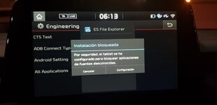

Buenas, tras intentar instalar la apk desde internet a traves del navegador del coche, me ha salido este mensaje...alguno sabeis como puedo superar la limitacion que trae el equipo del Stinger para poder instalar apks?
Os adjunto imagen del mensajito en cuestion..al pulsar en configuracion me sale directamente a la misma pantalla de ingeniero y no me deja intentar acceder a la configuracion
A ver si algun alma caritativa me puede orientar como solventarlo
Dale a configurar y así activas la casilla origines desconocidos
PD: yo no usaria el "es file explorer" ese saca mensaje casa vez que metes un usb, y tiene mucha morraya y publicidad de unas versiones a esta parte. Yo uso solid explorer por poner un ejemplo.

El problema jordigcasado es que cuando le pulso a configurar no me sale nada,,,directamente me vuelve a la pantalla principal no permitiendome acceder a esa seccion donde marcar origenes desconocidos
