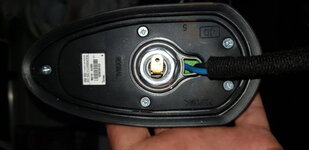

Bueno pues despues de llevar un tiempo puesto una antena de tiburon sobre puesta, me he decidido a ponerle la original de Kia.
La compre por internet de un desguace, era de un kia cee´d drive en concreto esta

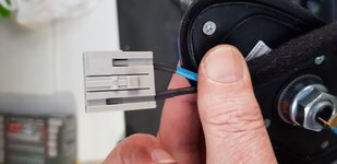

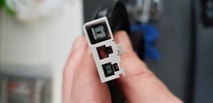

s-l1600 (1).jpg Os pongo otras fotos mas de los conectores que lleva s-l1600.jpg y tambien os pongo de la que llevaba puesta 20190426_210620.jpg 20190426_210647.jpg 20190426_210657.jpg

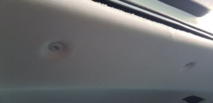

Pues bien, lo primero es quitar las cuatro grapas grapas.png que lleva al final de la tapiceria (parte trasera, se sobre entiende) pero lo pongo por si acaso, tambien desmonte los dos soportes que hay a cada lado, donde va la red, en la foto de abajo se ve el hueco en la parte derecha. Decir que las grapas se parten si o si, por lo menos a mi se me partieron por mucho cuidado que puse en quitarlas.

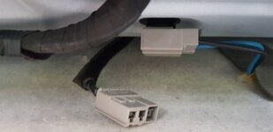

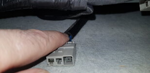

20190426_202223.jpg Ahi es donde van, luego con mucho cuidado bajar la tapiceria para ver los conectores 20190426_202256.jpg 20190426_202334.jpg en la primera foto se ve el conector arriba que esta sujeto con un clip y ya desconectado y la segunda hice una foto para ver si se podia ver el interior pero nada, es imposible verlo ya que en el caso de mi coche es un sportwagon y no se si sera como en los normales y hace una especie de rebaje del techo a la parte trasera.
Para aflojar la tuerca que agarra la antena al techo se necesita una llave del 19 tipo vaso ya que una plana no te deja acceder por el rebaje que he comentado antes. Yo use la llave de las ruedas que tengo en forma de ese, pero seguramente con una en forma de pipaLlave pipa.jpg se haga mejor. Se desconecta la clavija tipo Faston, y tentando con una mano y con la otra la llave se desenrosca facilmente, se quita la antena vieja y se pone la nueva, se vuelve a apretar, se conectan los conectores y listo. Ya solo poner las grapas que en los repuestos de kia te valen a 4 euros cada una mas iva (casi na los pillos), a si que he optado por pedirlas por aliexpres,

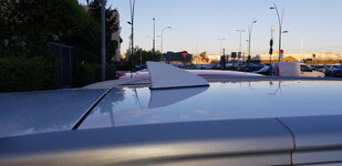

Como ya no me dejaba subir mas imagenes en el post anterior aqui subo la foto con la antena puesta 20190426_203457.jpg

Seguramente si, no creo que hayan cambiado el conector, pero si te quieres asegurar antes tendrias que quitar las cuatro grapas para poder ver el conector.

El modelo de la que cogi yo es el 96210-A2200, pero te puede valer otra de otro modelo siempre que lleve el mismo conector de dos cables.
La que has puesto no te vale pues el sistema de sujeccion al techo no es igual.
Pregunta al vendedor de esta, es un desguace pero claro sin ver las conexiones no se puede saber.
https://www.recambioverde.es/antena-kia-sportage-basic-2wd-1.6-cat-132-cv-2018-detalle30588727.html[URL="https://www.recambioverde.es/antena-kia-sportage-basic-2wd-1.6-cat-132-cv-2018-detalle30588727.html"]Recambio de antena kia sportage basic 2wd 1.6 cat (132 cv) 2018 | Recambio Verde[/URL]
Esta esta en color rojo y lleva todo casi igual y digo casi porque lleva dos conectores igual pero en vez de ir los dos en los extremos lleva uno en en centro pero que no creo que sea muy dificil de cambiar a un extremo. Pero claro ya es arriesgarse aunque siempre la puedes devolver.

El modelo de la que cogi yo es el 96210-A2400WD, ese numero es el que viene abajo, pero el que viene en la pegatina tambien vale como referencia. s-l1600 (1).jpg si la que puse antes era de la antigua.
962632e220
En este enlace sale la referencia pero no la imagen
genuine parts GmbH | 1 Treffer für
Aqui te pongo la imagen agrandada de la que compre
    69,9 KB · Visitas: 213

Bueno, pues ya he recibido la antena. Aparentemente es igual que la tuya joselinde. Estoy a la espera de que me lleguen las grapas del techo y me liaré manos a la obra.
Tengo una duda, cuando quite la base antigua y ponga esta nueva antena, al estar sobrepuesta (sin apretarle la tuerca), ¿se queda encajada o baila hacia los lados? Es decir, ¿para aprentar la antena tengo que estar sujetándola, o ya se queda algo fija para que no se mueva hacia los lados? No sé si me entendéis lo que quiero decir jejeje.

Si te entiendo, y no, no hace falta sujetarla con nada ya que es como una abertura rectangular con los bordes redondeados.

Bueno, pues esta mañana ya cambié la antena, y con las indicaciones que ha dado joselinde en este hilo ha ido todo como la seda, ningún problema. Yo usé directamente la boca de vaso del 19 con la mano, porque no me cabía la carraca al ser grande. Como la boca de vaso es grande, con la mano pude hacer fuerza bien.

Si, yo la desenrosque con la mano pero luego si la aprete con la llave. Bueno pues me alegro que te haya podido ayudar. Un saludo y a ve si se animan.
