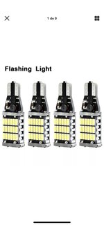

Este es el resultado
Decir que es un led de prueba, tengo que poner unos más potentes.
Luego montamos todo a la inversa y listo.
El lago derecho es igual lo único que lleva 1 tuerca de plástico en lugar de dos y lo dicho, cuando me lleguen los led nuevos no hace falta el gato
