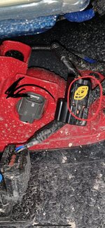

    Bueno pues dicho y hecho
    Es más fácil de lo que parece, para nada “ GANAS DE COMPLICARSE LA VIDA”
    Yo al final, por desconocimiento, levante con gato y asegure con borriqueta, pero ya sabiendo como va, no hace falta.
    Nos tiramos al suelo y vemos el registro con tres grapas,marcadas en rojo, se sacan con un destornillador pequeño tirando del centro plano.
    Se quitan dos tuercas de plástico que están más arriba, salen con la mano.
    Y ya tenemos la tapa fuera
    Esto es lo que vemos
    Quitamos el conector apretando la pestaña marcada en amarillo y rodeada en rojo y giramos el casquillo un cuarto de vuelta hacia la izquierda.
    Hay que quitar el conector si o si porque lleva un plástico, rodeado en negro que no te deja girar estando conectada.
    Y ya está fuera
    Este es el resultado
    Decir que es un led de prueba, tengo que poner unos más potentes.
    Luego montamos todo a la inversa y listo.
    El lago derecho es igual lo único que lleva 1 tuerca de plástico en lugar de dos y lo dicho, cuando me lleguen los led nuevos no hace falta el gato
    Espero que sirva algún forero.
    Se tarda 10 minutos en hacer toda la fiesta.
    Yo tarde 30 minutos por el tema del gato, borriqueta y fotos
