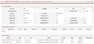

Buenas... Voy a pedir hora para pasarle al peque la primera revisión y estoy un poco perdido con las campañas pendientes con este movimiento que ha habido últimamente. ¿Me podéis mirar lo que tengo pendiente, por favor?. Mi bastidor: KNACC81CGJ5159736 Gracias de antemano!
Tienes 2: 2018.45 Bol 45.18 (180024) Niro (DE HEV, PHEV) FIJACIÓN Y/O REPARACIÓN DEL MAZO DE CABLES DELANTERO EN VEHÍCULOS DE P/HEV 2018.58 Bol 58.18 (180074) NIRO (DE HEV) ACTUALIZACIÓN SOFTWARE BMS
