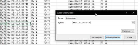

El mío es del 24-01-18, así que me ha tocado
Cita cogida para el Lunes, más vale prevenir
Aunque por fecha me debería tocar, ¿podéis confirmarme con el VIN?
KNACC81CGJ5159736
Gracias de antemano!

Buenas tardes
Alguien me puede comprobar si tiene algo pendiente
KNAC81CGJ5151942
Muchas gracias
