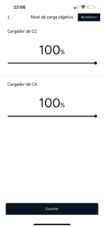

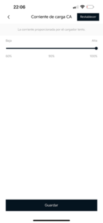

He mirado en la app de kia connect y he revisado las opciones de carga y lo tengo todo al 100% tanto en carga CA como en CC. Igual es eso y tienen que reforzar la ICCU y dejándolo en el 90% En CA y en el 80% en CC se puede temporalmente seguir usando el coche hasta que actualicen y lo solucionen.
Ahora que estoy mirando las opciones no entiendo la diferencia entre lo del 60, 90, 100 y lo del objetivo de carga.

A mi, corriente de carga de CA me viene por defecto al 100% y no entiendo bien que es eso, porque la carga la tengo limitada al,80%. Suelo cargar en un v2c en casa a 7kw que se auto regula solo según lo que esté consumiendo en casa.
Me ha dejado mosca eso de que a algunos os venga de serie esa opción en 90 y de momento os este aguantando más la ICCU. En que afecta esa opción?
El objetivo de carga es la cantidad de batería que querés cargar. 80% sería cargar el 80% de batería y puedes elegir el porcentaje tanto en carga rapida CC como en alterna AC.
El otro ajuste lo que limita es la velocidad de carga aunque no me queda claro cuáles son las equivalencias...
100% de lo que entra o 100% del máximo de 11kw Que soporta el coche?
En ese caso casi nadie tiene cargadores a 11kw y muy pocos a 7.4kw (sería el 60% de 11kw)

Por aclarar, la corriente de carga CA es una opción de regulación que da el coche para que en vez de regular la carga en el cargador, lo haga el coche (60%, 90% o 100%). Es decir, si tu cargador lo regulas a 32A, y lo pones al 60%, el coche cargará a 19,2A.
La otra regulación es la cantidad de carga que quieres que tenga la batería y en la APP lo llama "nivel de carga objetivo". Si no vas a viajar, es conveniente que el coche se mueva entre el 20 y el 80%. Si vas a hacer un viaje largo, lo mejor es salir con el 100% de carga de la batería.
