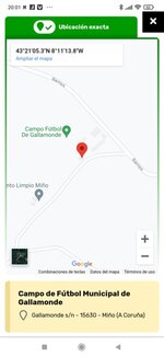

Pues a mi no me funciona. Quiero ir a un campo de futbol a 35 m y mira a donde me manda y no se cual es el problema.

Como veras en la primera foto lo puse tal cual y me manda a 1342 km con unas coordenadas que estan a 35 minutos de donde vivo. No soy capaz de ponerlas bien y ya me paso mas veces. Supongo que las pondre mal, pero los puntos cardinales me salen una vez que le doy a buscar

Una pregunta... Donde vives? Comunidad autónoma.... 43° N es por el norte de España... Pero 8°E ... Eso está por Italia. Vamos .. juraría que el 0° es por Valencia. -8° es por Galicia más o menos... (Faltaría el signo negativo)
Vivo en La Coruña le puse el - 8 y ya estamos mas cerca pero no me envia al sitio correcto y antes de la actualizacion lo clavaba. Gracias por los aportes. A seguir peleandome.

Prueba en formato decimal... A ver si esto se acerca más:
43.351472 , -8.187167
