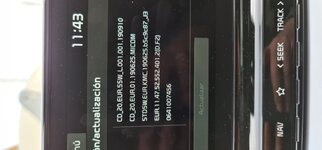

IMG_20200728_153615.jpg IMG_20200728_153625.jpg IMG_20200728_153625.jpg IMG_20200728_153625.jpg
En los ajustes generales aparece proyección del teléfono, lo he activado y nada.IMG_20200728_160847.jpg
