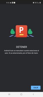

Hola a todos! compre un kia morning o picanto 2017 y al intentar conectar con por android auto me solicita en el celular (Samsung A21S) DETER y estacionar el auto para reanudar la aplicación y en la pantalla de la radio el mensaje "No se puede operar al conducir". El auto esta detenido con freno de mano y nada. Conecto Iphone y ningun problema, la aplicación comienza inmediatamente. He probado con distintos celulares y 10 cables distintos originales y no originales y nada... alguien sabe que puedo hacer???
Ciertamente, hay operaciones y ajustes que no se permiten hacer mientras circulamos. Lo primero que deberías de hacer es poner el contacto sin poner en marcha el motor e intentarlo de nuevo. También dejando la puerta del conductor abierta, freno de mano activado, etc. Otra opción es conectar primero el celular y después poner solamente el contacto para activar la multimedia y comprobar los ajustes. Saludos.
Lo he realizado todo, hasta con las luces de estacionamiento jajaj... sigue arrojando el mismo mensjae
Si con otros terminales móviles Android tampoco funciona, queda la sospecha que el sistema multimedia del vehículo no esté funcionando correctamente y habrá que reinstalar o actualizar la versión. Saludos.
Llame a KIA Chile y me dijeron que esa radio no tiene actualización... tambien desconecte la bateria por 5 minutos y nada...
