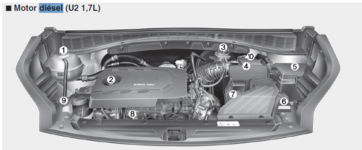

Pero aún todo esto, me queda una duda. La imagen que pones es de Motor diésel 1.7 TCI y el tuyo es un 1.7 CRDTI, lo cual no es lo mismo. El mío, por ejemplo, no es ninguno de esos dos, es un CRDI (aunque es 1.6). A distinto motor puede que le corresponda distintos litros de aceite. ¿No será la foto de un manual que no corresponde a tu coche?.

¿No tendrás un CRDI como el mío?
Hola,
Pues me parece que me he pasado de letras, es el Diesel 1.7 CRDI, vamos este:
Y según manual, lleva 5,3 Litros de aceite.

Hola,

Ahora dices que es un CRDI, y dices que lleva, según manual, 5.3 litros de aceites, pero no aportas foto de la hoja del manual donde diga eso.
Sí aportaste hoja de manual donde decía que un TCI lleva 5.3 litros, así que así será.
Pero ya dudo que sea lo que ahora dices que es. Lo siento. Pero sólo trato de ayudar.
Si es que no fuera tampoco que un 1.7 CRDI de 115 CV del año 2016 tuviera que llevar 5.3 litros de aceite para lubricarse, y dando por cierto que le han echado 5 litros, (porque lo viste) y que está subido de nivel, (porque lo ves) y dado que dices que no baja el líquido del radiador (lo cual si no baja mucho no lo podrás notar) y dado que no es normal que esté mal la regeneración (porque andas principalmente en autovía y es poco probable que tras el cambio de aceite, de repente, se haya estropeado) y dado que no puede haber mágia y dado también que no me fío de los talleres, sólo me queda pensar que no le cambiaron el filtro de aceite, de modo que los 5 litros que le echaron + los 0.4 ó 0.5 litros que contenía de aceite sucio en el filtro usado (dices que anda muy sucio después de pocos kms) salen unos 5.5 litros que sería un exceso que marcaría tu varilla aunque efectivamente tu coche tuviese que llevar 5.3 litros de aceite en el cárter (cosa que mientras no pongas la foto de tu manual aún dudo).
