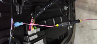

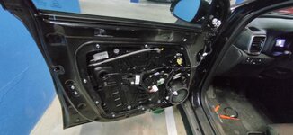

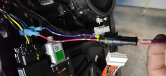

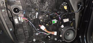

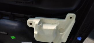

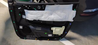

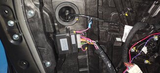

Buenas gente retomo un poco el tema...al final me animado y se lo he instalado al mio un sportage 2019 modelo drive myldhybrid 136cv.
Luego si tengo un rato subo fotos y como lo he montado.
Aqui vemos lo que nos encontramos después de quitar la tapa......
me guiado por tutoriales que hay en YouTube, de varios usuarios, pero yo le he añadido algunos detallitos para que quedo todo mas recogidito, como por ejemplo los empalmes T-Tap que se ven de color azul y conectores eléctricos.
Los cables ya se ven donde van empalmados, el rojo es el de +12v. al amarillo y el violeta al verde con rayita negra que es el control de ventanilla.
Estos empalmes van por delante del motor de ventanilla, ósea en la parte delantera de la puerta para ke me entendáis.
Ahora vamos a la parte trasera de la puerta, son los cable que van a la cerradura, empalme T-Tap azul y cable rosa que se conecta al cable amarillo que es el control de bloqueo de cerradura y a continuación otro conector eléctrico.
En mi caso no se si todos traerán pero tiene como una especie de arco la moldura de la puerta que encaja perfectamente el modulo de las ventanillas así que lo coloque ahí y queda perfecto, la única pega........
tuve que comer un poco de material al poliespán que tenia la tapa de la puerta, con la misma palanca de plástico que solté la puerta lo hice, muy sencillo.
Y por ultimo el resultado final, con todo encintado, cables guiados y aprovechando algún hueco para meter algún conector y que quede sujeto, así para evitar ruidos y vibraciones.
