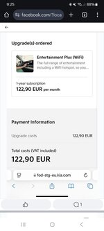

A mi en la tienda de kia connect no sale nada, solo lo relativo a Amazon music, de todas maneras en otros países está disponible pero con precios que a mi entender no vale la pena, ya que 123€ al mes por disponer de YouTube/Netflix en la pantalla del coche me parece excesivo.
Así que si en España hacen lo mismo a mi me parece que pocos suscriptores tendrán.Screenshot_20250403_092521_Chrome.jpg
Así que si en España hacen lo mismo a mi me parece que pocos suscriptores tendrán.Ver el archivo adjunto 44455

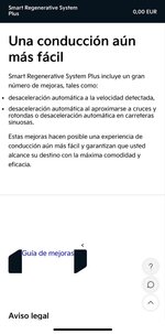

Curiosamente ahora aparece una mejora gratuita vitalicia llamada “Smart Regenerative System Plus”. Dejo las capturas de lo que hace. Pensaba que esto ya lo hacía así el modo Auto del ipedal (no lo he utilizado mucho la verdad).
