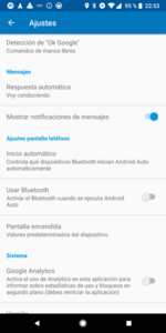

Es normal que tras instalar Android auto solo funcione si enchufas el teléfono por cable al USB del coche, aunque lo tenga sincronizado por bluetooth no va!!!
Android Auto sólo funciona si lo conectas por USB, cuando haces eso, siempre se desconecta el Bluetooth, es así el funcionamiento.
Es configurable que active o no el bluetooth.
