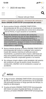

En el manual de instrucciones pone esto , o sea prinero p y luego freno de mano… de ahí que estas dudas se eternizen…
  • Antes de abandonar el asiento del conductor, asegúrese siempre de que se haya desplazado la marcha a la posición P (estacionamiento) y, a continuación, accione completamente el freno de estacionamiento y apague el motor. Si no se realizan estas operaciones, pueden producirse movimientos inesperados o repentinos.
