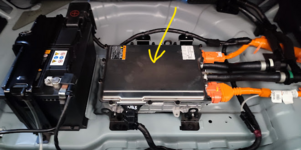

yo también tengo el PHEV, idéntico al tuyo y me ha aparecido 2 veces en año y medio de vida del coche con la misma tipología que a ti. En la lista de fallos del coche indica "Fallo del cargador de a bordo".
Este cargador es el que se encarga de convertir los 230V AC de la toma de carga y en 400V DC para cargar la batería de tracción, es este cacharro que está debajo del maletero y se calienta bastnate durante la carga. Los tubos negros de la derecha son del circuito del refrigerante.
En ambas ocasiones que me apareció el error, se quitó solo al volver a cargar de nuevo y desapareció el icono del cuadro.
En la revisión del primer año lo comenté y efectivamnte estaba el error en la diagnosis de errores históricos (pero no en la lista de errores del coche o APP), y me dijeron que podía haberse debido a cualquier fallo puntual del cargador: una bajada de tensión durante la carga, sobretemperatura.... sólo había que preocuparse si el error no se quitaba al cargar de nuevo.
Vuelve a cargar y si se quita, pues no hay de qué preocuparse y coméntalo en la siguiente revisión or si ven algo más.
